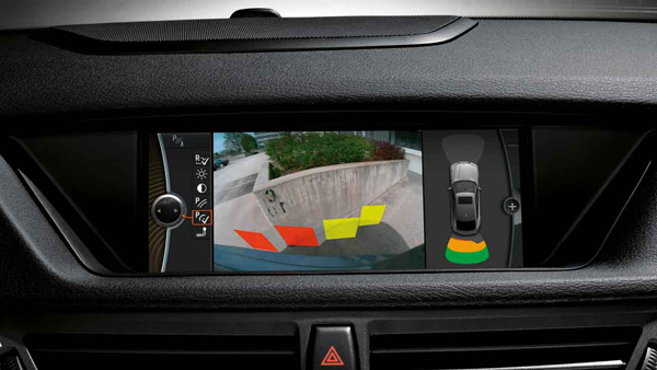

Mitenkäs tuo kameran jälkiasennuksen koodaus tai tarkemmin vielä peräkoukkuoption kooodaus? Alkuperäisissähän kameroissa on kuvakulman valinta, jossa kuvan saa ihan siihen vetokoukkuun päin kuten esim. tässä kuvassa vasemmalla listassa alimpana.
Asennusvideon https://youtu.be/wC09L_ruj5g kommenteissa ovat maininneet, että tämä kamera tukee myös tuota kuvakulmaa, mutta tuotteen käyttövideossa https://youtu.be/EieloYkAN8g sitä optiota ei näy kameran valikkolistan alimpana. Onko tuo joku täppä joka laitetaan koodauksen yhteydessä tai pitääkö minun nyt esim. vaihtaa koukun johtosarja CAN-purkilliseen, että auto ymmärtää autossa olevan koukun? Nyt siis johtosarja sellainen, että auto ei koskaan ymmärrä kärryn kiinni oloa, vaan esim. pakitettaessakin pitää tutkat päällä.
